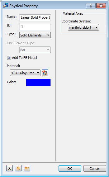

Definire le proprietà elemento
Fare clic con il pulsante destro del mouse su
Proprietà fisiche
e scegliere
Nuovo
Digitare
Linear Solid Property
come
Nome
e selezionare
Elementi solidi
in
Tipo
Fare clic su
OK
