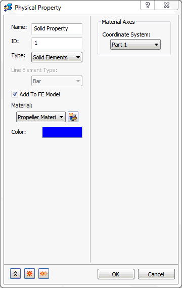

Definire le proprietà elemento
  1. Nella vista struttura, fare clic con il pulsante destro del mouse su Proprietà fisiche e scegliere Nuovo.
  2. Rinominare la proprietà come Solid Property.
  3. Dal menu a discesa Tipo scegliere Elementi solidi. Accettare i valori di default selezionati.
  4. Fare clic su OK per creare la proprietà.
