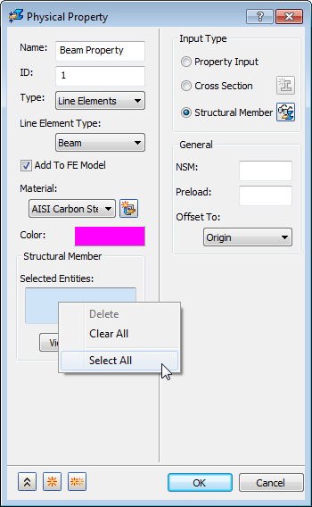

Definire le proprietà elemento come membro strutturale
  1. Nella vista struttura, fare clic con il pulsante destro del mouse su Proprietà fisiche e scegliere Nuovo.
  2. Rinominare la proprietà come Beam Property.
  3. Dal menu a discesa Tipo scegliere Elementi linea.
  4. Dal menu a discesa Tipo di elemento linea scegliere Trave.
  5. Selezionare il pulsante di opzione Membro strutturale nella casella di gruppo Tipo di input.
  6. Per selezionare tutti i membri strutturali nella casella di selezione Membro strutturale selezionato, fare clic con il pulsante destro del mouse all'interno di tale casella e scegliere Seleziona tutto. Questa operazione può essere eseguita utilizzando una selezione tramite riquadro o facendo clic su ogni singolo membro strutturale nel modello.
  7. Per visualizzare le proprietà del membro strutturale, fare clic sul pulsante Visualizza proprietà.
  8. Fare clic su OK.
    In questo modo verrà creata una mesh con proprietà di sezione trasversale per ciascuno dei membri strutturali nel modello anche se sono tutte combinate in una proprietà fisica.
  9. Fare clic su OK per creare la proprietà fisica.
