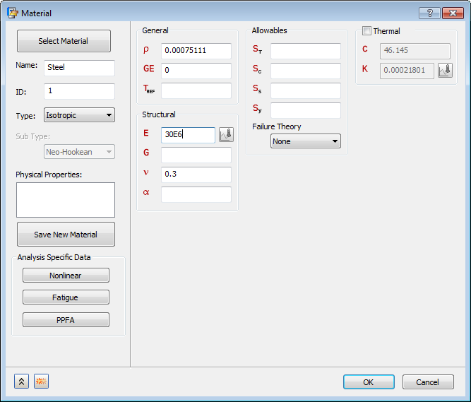

Definire le proprietà materiale
  1. Fare clic con il pulsante destro del mouse su Materiali e selezionare Nuovo.
  2. Modificare il campo Nome specificando Steel.
  3. Immettere 30E6 nella casella di input Modulo di Young (E) e 0.3 nella casella di input nu (ν).
  4. Fare clic su OK.
