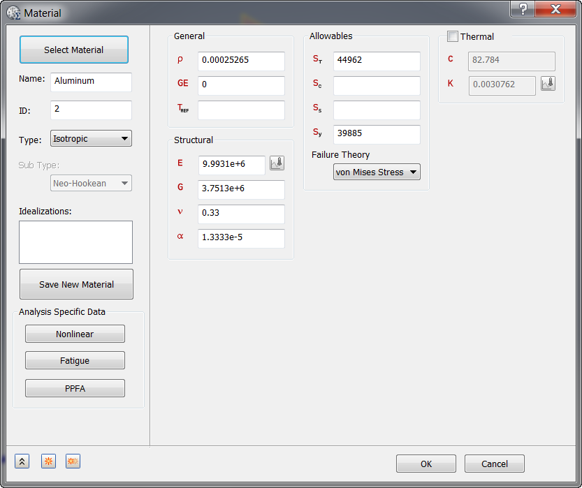

Definire le proprietà materiale
Nella struttura del modello, fare clic con il pulsante destro su
Materiali
e scegliere
Nuovo
Nella finestra di dialogo
Materiale
, fare clic su
Seleziona materiale
Espandere la
libreria dei materiali di Inventor
, selezionare
Alluminio
e fare clic su OK.
