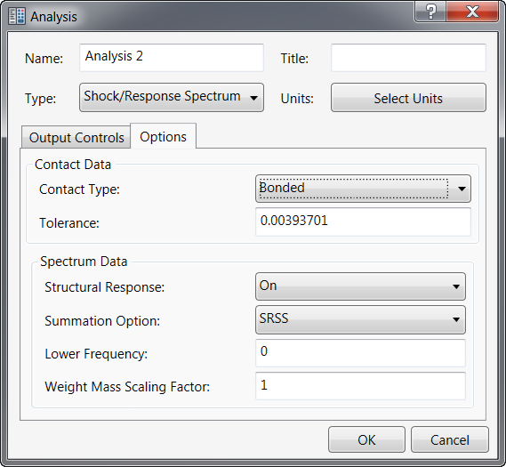

  1. Fare clic con l pulsante destro del mouse sulla parte, quindi selezionare Nuova analisi. Impostare Tipo di analisi su Spettro urto/risposta.
  2. Nella scheda Controlli di output, selezionare Spostamento, Velocità, Accelerazione e Sollecitazione.
  3. Tenere presente che la scheda Opzioni ha una sezione Dati spettro con opzioni specifiche per questo tipo di analisi. Impostare le opzioni come mostrato di seguito:

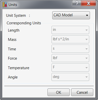

  4. Nel menu Strumenti, fare clic su Impostazioni documento > Unità. Impostare l'unità di Lunghezza su pollici e l'unità di Massa su lbmass. Queste saranno ora le unità di default.
    Come punto di interesse, è anche possibile impostare le unità nella struttura della parte per l'analisi facendo clic con il pulsante destro del mouse su Unità > Modifica.
