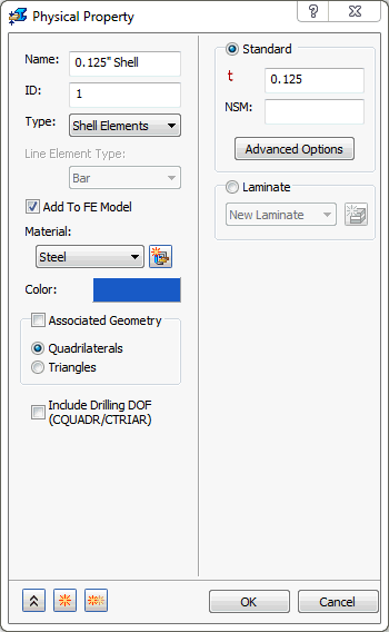

Definire le proprietà elemento
  1. Fare clic con il pulsante destro del mouse su Proprietà fisiche e scegliere Nuovo.
  2. Modificare il Nome specificando 0.125" Shell.
  3. Dal menu a discesa Tipo, scegliere Elementi Shell.
  4. Selezionare il pulsante di opzione Standard e immettere 0.125 nella casella di input relativa allo spessore t.
  5. Fare clic su OK.
