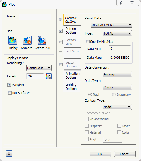

- Fare clic con il pulsante destro del mouse su Risultati e scegliere Nuovo.
- La figura seguente mostra le opzioni del modello di default.
- È possibile assegnare un nome al tracciato e selezionare o deselezionare vari tipi di visualizzazione sul lato sinistro della finestra di dialogo.
- Nella sezione Opzioni contorno, è possibile scegliere di visualizzare Dati risultato. I valori Massimo dati e Minimo dati possono essere regolati per modificare il tracciato del contorno selezionando la casella di controllo Specifica min/max.
- Nella sezione Opzioni deformazione, è possibile scegliere di visualizzare diverse opzioni per il Vettore di deformazione. Il campo Scala deformazione può essere impostato su Percentuale o Effettivo.
- Sono disponibili diversi tipi di Rendering, ad esempio Continuo, Frangia e così via.
- Cambiare il Nome nella parte superiore specificando Total Deformation.
- Fare clic su OK.
Descrizione del tracciato dei risultati:
- Se la casella Nome è vuota e si fa clic su OK, viene aggiunto automaticamente il nome di vettore Risultato.
