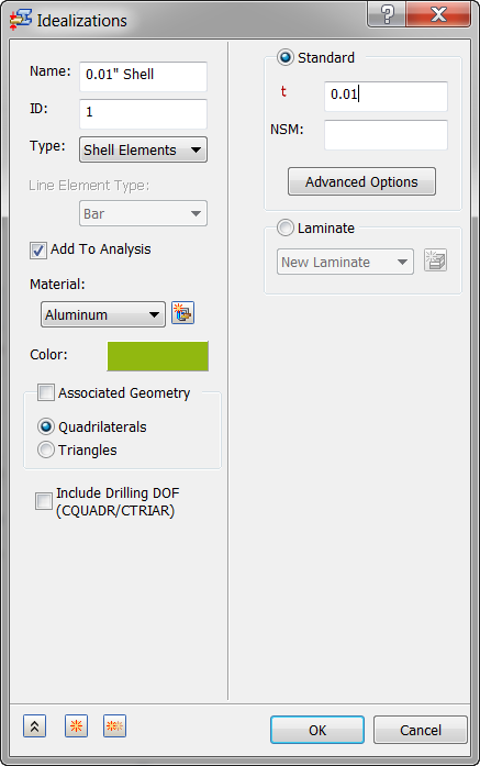

Definire le proprietà elemento
Nella struttura del modello, fare clic con il pulsante destro su
Idealizzazioni
Nuovo
Nella finestra di dialogo
Idealizzazioni
, modificare il tipo in
Shell
Modificare
Nome
in
0.01" Shell
Nel menu a discesa
Materiale
, selezionare
Alluminio
Fare clic sul pulsante di opzione
Standard
e impostare il valore
t
(spessore) su 0,01.
Fare clic su OK.
