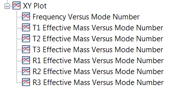

    • Nella parte inferiore della struttura della parte, sette grafici XY:

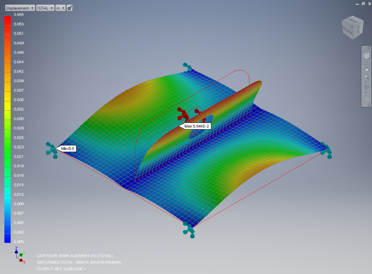

  3. Nella struttura della parte, in Risultati, fare doppio clic su Spostamento per vedere un contorno dello spostamento totale sulla geometria deformata.
    Notare che i punti tra lo spostamento minimo e massimo sono chiaramente etichettati.
