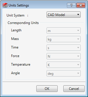

Impostare le unità
  1. Passare a Strumenti/Opzioni/Proprietà documento/Unità e selezionare MKS (metri, chilogrammi, secondo). Queste diventeranno le unità di Default.
  2. In alternativa, fare clic con il pulsante destro del mouse su Unità nella struttura e scegliere Modello CAD in Unità di misura. Assicurarsi che le unità siano impostate correttamente su metri e chilogrammi.
  3. Fare clic su OK.
