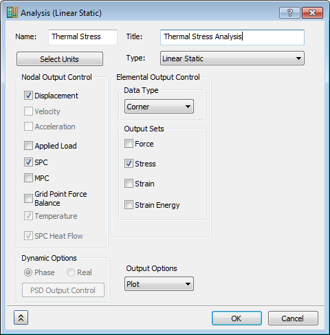

  3. Fare clic con il pulsante destro del mouse su Copia di Manifold Analysis e scegliere Modifica.
  4. Immettere Thermal Stress come Nome e Thermal Stress Analysis come Titolo. Modificare il Tipo di analisi scegliendo Statica lineare dal menu a discesa.
  5. Fare clic su OK.
  6. Tutti i carichi termici verranno rimossi dall'analisi perché non sono correlati all'analisi statica lineare. Tuttavia, è stato necessario rimuovere manualmente la Temperatura iniziale.
