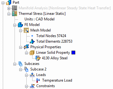

Applicare i carichi
  1. In Subcase 2 fare clic con il pulsante destro del mouse su Carichi e scegliere Nuovo.
  2. Modificare il Nome specificando Temperature Load.
  3. Modificare il Tipo impostandolo su Da output.
  4. Nella sezione Definizione carico, fare clic sul pulsante di selezione relativo al campo File dei risultati. Accedere al percorso del file FNO, che è stato generato dopo l'esecuzione dell'analisi del trasferimento termico stazionario non lineare. Ad esempio, C:\Utenti\Pubblica\Documenti\Autodesk\Nastran In-CAD 2016\Tutorial\en-us\ISolidWorks. Quindi aprire Manifold Analysis.FNO.
  5. Nella finestra di dialogo Carico risulterà che Gruppo di output è impostato su 1..INCR 1, LOAD=1.0 e che Carico nodale è impostato su TEMPERATURA, come illustrato di seguito.
  6. Fare clic su OK per completare la definizione del carico di temperatura dall'output.
