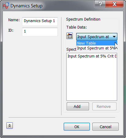

Definire l'impostazione dinamica
  1. Nella struttura della parte, fare doppio clic su Impostazione dinamica.
  2. Nella finestra di dialogo Impostazione dinamica, fare clic sull'icona Definisci nuova tabella per aprire la finestra di dialogo Dati tabella.
  3. Cambiare Nome in Spettro di input al 5% di smorzamento critico, immettere 5 per Valore smorzamento (%)e sul lato destro, selezionare Spettro di risposte - accelerazione rispetto a frequenza.
  4. Copiare tutte le righe di dati nella tabella seguente, escludendo la riga di intestazione superiore con le parole Frequenza e Accelerazione. Incollare i dati nella finestra di dialogo Dati tabella, nel campo appena sotto Tipo.

  5. Nella finestra di dialogo Dati tabella, fare clic su OK, quindi nella finestra di dialogo Impostazione dinamica, fare clic su Aggiungi.
    Il nome della nuova tabella dovrebbe essere visualizzato in Elenco curve dello spettro. È possibile aggiungere altre due tabelle con diversi valori di smorzamento critico.
  6. Nella finestra di dialogo Impostazione dinamica, elenco a discesa Dati tabella, selezionare Nuova tabella.
  7. Fare clic sull'icona Definisci nuova tabella .
  8. Nella finestra di dialogo Dati tabella, campo Nome, immettere Spettro di input al 2% di smorzamento critico, quindi immettere 2 per Valore smorzamento (%).
  9. Per Tipo di tabella, selezionare Spettro di risposte - accelerazione rispetto a frequenza, quindi copiare e incollare i dati della tabella sottostante.

  10. Nella finestra di dialogo Dati tabella, fare clic su OK, quindi nella finestra di dialogo Impostazione dinamica, fare clic su Aggiungi.
  11. Fare clic sull'icona Definisci nuova tabella .
  12. Nella finestra di dialogo Dati tabella, campo Nome, immettere Spettro di input allo 0% di smorzamento critico, quindi immettere 0 per Valore di smorzamento (%).
  13. Per Tipo di tabella, selezionare Spettro di risposte - accelerazione rispetto a frequenza, quindi copiare e incollare i dati della tabella sottostante.

  14. Nella finestra di dialogo Dati tabella, fare clic su OK, quindi nella finestra di dialogo Impostazione dinamica, fare clic su Aggiungi.
  15. Nella finestra di dialogo Impostazione dinamica, fare clic su OK.
