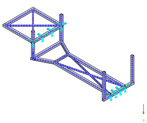

Applicare i carichi
Fare clic con il pulsante destro del mouse su
Carichi
e scegliere
Nuovo

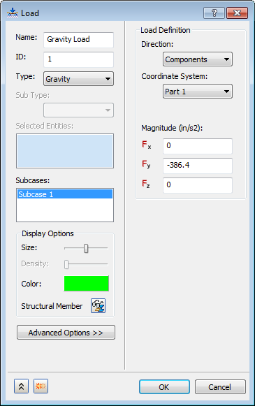

Rinominare il carico come
Gravity Load
Selezionare
Gravità
come
Tipo
. Digitare
-386.4
nel campo
Fy
in
Intensità
Fare clic su
OK
per creare il carico.
