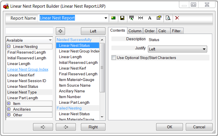

Viene visualizzata la finestra di dialogo Linear Nest Report Builder.

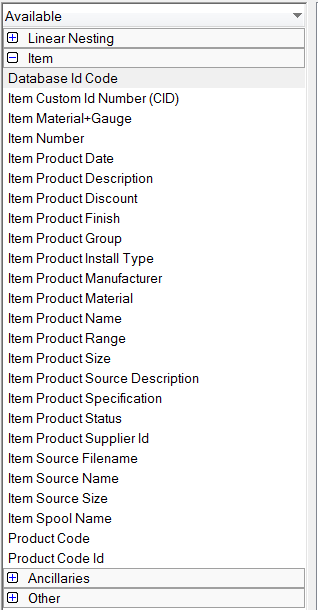

Una serie di informazioni sulle proprietà degli elementi possono essere incluse nei rapporti di nidificazione lineare e possono inoltre essere esportate tramite le funzionalità di esportazione dei dati. Tali proprietà vengono elencate nella colonna Available sul lato sinistro della finestra di dialogo del generatore di rapporti. Espandere le raccolte per visualizzare tutte le proprietà disponibili.
Ad esempio, espandere la raccolta degli elementi per visualizzare le proprietà Product Information Details, come illustrato di seguito:
La finestra di dialogo è suddivisa in quattro aree principali. La sezione superiore è utilizzata per selezionare il rapporto attualmente utilizzato e contiene inoltre varie opzioni associate al file. La sezione all'estrema sinistra contiene un elenco di tutti gli oggetti di stampa che è possibile visualizzare in questo tipo di rapporto (l'elenco varia per i diversi tipi di rapporti). La colonna centrale mostra il layout effettivo del rapporto, mentre la colonna di destra mostra i dettagli dell'oggetto di stampa specifico evidenziati nella colonna centrale.
New: crea un nuovo rapporto. Questo comando richiede se si desidera copiare un rapporto esistente visualizzato nella vista corrente.
Save: consente di salvare il rapporto e rinominarlo <nomefile>.
Edit: consente di modificare il layout dell'intestazione. Per ulteriori informazioni, consultare Header Layout.
Resize: ridimensiona automaticamente le colonne di rapporto per adattarsi alla pagina.
Font: specifica le opzioni del carattere del rapporto.
More: fornisce opzioni di rapporto aggiuntive, descritte di seguito.
Preview: visualizza in anteprima il rapporto nella vista corrente.
Delete: elimina il rapporto attualmente selezionato nella vista.
