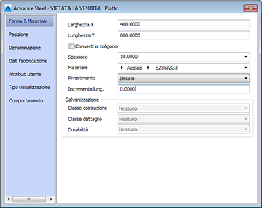

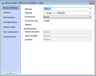

Le piastre di Advance Steel vengono importate in Revit come famiglie di piastre.
Per importare piastre in Revit, è necessario effettuare quanto segue nel menu Impostazioni:
Queste piastre vengono reimportate in Advance Steel come oggetti piastra.

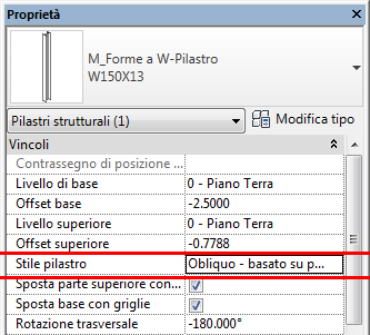

I pilastri vengono trasferiti in Revit come pilastri strutturali di tipo "Obliquo - basato su punto finale", indipendentemente dall'angolo nel modello di Advance Steel. In Advance Steel vengono importati come pilastri e il ruolo di modello relativo è impostato su Pilastro.
Le immagini seguenti mostrano un modello in Advance Steel che contiene numerosi pilastri obliqui e verticali. Il modello è stato trasferito in Revit, in cui i pilastri sono stati importati con lo stile pilastro "Obliquo - basato su punto finale".
