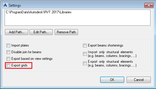

L'opzione Esportazione di griglie consente di trasferire gli elementi della griglia quando si avvia un nuovo progetto. Si tratta di un'opzione della casella di controllo e, non selezionandola, è possibile scegliere di non prendere in considerazione gli elementi della griglia nelle seguenti iterazioni di sincronizzazione, quando l'attenzione non è più sugli elementi di base della struttura.
