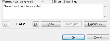

| Avviso per gli elementi che non possono essere esportati. | ![]() |
Questo messaggio di avviso viene visualizzato quando l'estensione non è in grado di esportare un oggetto nel file SMLX. L'oggetto che causa la mancata esecuzione dell'esportazione viene evidenziato nel modello. È possibile interrompere il processo di esportazione, eliminare l'oggetto, quindi esportare nuovamente il modello. |

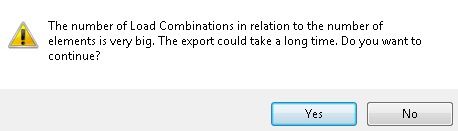

| Avviso per il superamento dell'orario da parte del processo di esportazione. | ![]() |
Advance Steel Extension for Revit consente di esportare i risultati dell'analisi strutturale da tutte le combinazioni di carico. Viene visualizzato il messaggio di avviso per informare l'utente che il processo di esportazione potrebbe richiedere più tempo del previsto. Ciò si verifica a causa del grande numero di combinazioni di carico nel modello di Revit. È possibile scegliere di annullare il processo di esportazione, creare una copia di backup del modello, eliminare tutti i casi delle combinazioni di carico non rilevanti per l'analisi, quindi esportare nuovamente il modello. |
