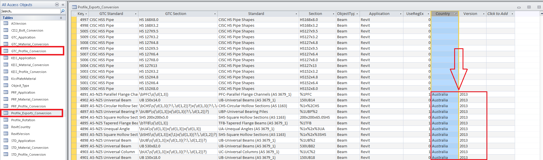

La configurazione del mappaggio può essere dipendente dal paese; questo consente di avere un mappaggio specifico per il paese selezionabile in fase di importazione/esportazione.
Per poter utilizzare la colonna del paese durante il trasferimento, la colonna della versione deve essere compilata con un valore all'interno delle tabelle GTC_Profile_Conversion e Profile_Export_Conversion di GTCMapping.mdb.
