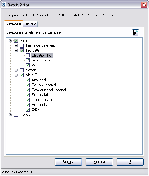

Nella scheda Seleziona della finestra di dialogo Batch Print sono elencate tutte le viste e le tavole, nonché tutti gli gruppi di viste/tavole (definiti collettivamente disegni) del progetto Revit corrente. I disegni vengono elencati in base alla stessa gerarchia del Browser di progetto di Revit.
Per... Procedere come segue...
Individuare un disegno nell'elenco Espandere un gruppo di disegni (Viste, Tavole o Gruppi di viste/tavole) per visualizzarne i sottogruppi. Espandere i sottogruppi per individuare il disegno desiderato.
Selezionare un disegno per la stampa Nell'elenco, selezionare la casella di controllo corrispondente.
Deselezionare un disegno per escluderlo dalla stampa Deselezionare la casella di controllo corrispondente nell'elenco.
Selezionare un intero gruppo o insieme di disegni Selezionare la casella di controllo corrispondente al gruppo o all'insieme.
Selezionare la maggior parte dei disegni di un gruppo o insieme Selezionare la casella di controllo corrispondente al gruppo o all'insieme. Espandere, quindi, il gruppo o l'insieme e deselezionare le caselle di controllo corrispondenti ai disegni che si desidera escludere dalla stampa.
Quando sono selezionati solo alcuni elementi di un gruppo o di un insieme, la casella di controllo ha il seguente aspetto:
