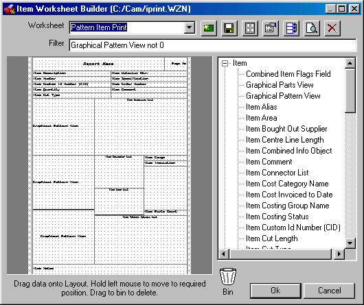

  1. Aprire un modello di Revit e selezionare le parti di fabbricazione.
  2. Fare clic sulla scheda Moduli aggiuntivigruppo Revit Extension for Fabricationelenco a discesa Fabrication ReportsSetup Worksheets.
    Viene visualizzata la finestra di dialogo Item Worksheet Builder.
    WIN95/worksheetovw.gif
  3. Fare clic su OK per salvare le modifiche apportate ai rapporti elemento.
Consultare le informazioni riportate di seguito per configurare i fogli di lavoro.
Worksheet: selezionare un foglio di lavoro esistente dall'elenco a discesa.
Create New Worksheet: crea un nuovo foglio di lavoro. È possibile creare un nuovo foglio di lavoro vuoto o creare una copia del foglio di lavoro corrente.
Rename: consente di visualizzare la finestra di dialogo Save Layout File che consente di specificare un nuovo nome di file e/o la posizione del foglio di lavoro corrente.
Header Layout: consente di trascinare i dati selezionati nel foglio di lavoro. Questa opzione può essere utilizzata per creare etichette da fogli di lavoro se le informazioni richieste sulle etichette sono disponibili solo in Worksheet Builder.

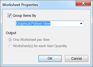

Properties: consente di visualizzare la finestra di dialogo Worksheet Properties che consente di impostare le seguenti opzioni:

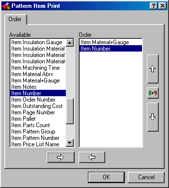

Define Print Order{: visualizza la finestra di dialogo Pattern Item Print. Gli elementi possono essere aggiunti alla colonna di destra da tutte le possibilità elencate nella colonna di sinistra evidenziando l'oggetto di stampa desiderato e facendo clic sul pulsante freccia WIN95/add.gif. Rimuovere gli oggetti tramite il pulsante sinistro, WIN95/remove.gif e trascinarli verso l'alto e verso il basso, modificandone l'ordine di visualizzazione nel rapporto.
WIN95/wsprintord.gif
WIN95/revorder.gif Reverse Order: questo pulsante nella finestra di dialogo Pattern Item Print inverte l'ordine degli elementi visualizzati nel riquadro Order.

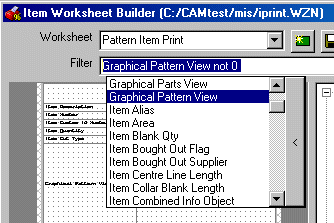

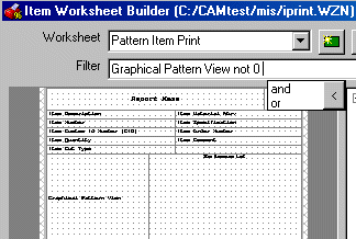

Filter: un filtro per il rapporto può essere realizzato facendo clic sul campo di immissione, aggiungendo quindi la voce necessaria dall'elenco a discesa o immettendo un valore tramite la tastiera.
