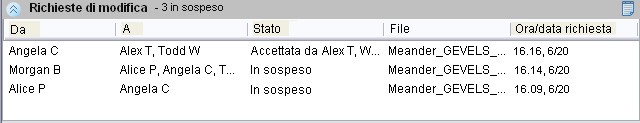

Utilizzare il riquadro Richieste di modifica in Worksharing Monitor per visualizzare le richieste in attesa per il prestito di elementi e l'autorizzazione di accesso agli elementi.
Nel riquadro Richieste di modifica viene elencato quanto segue:
Quando una richiesta viene accettata, negata o ritirata, le relative informazioni vengono trasferite nella cronologia delle richieste di modifica. Se una richiesta viene inviata a più utenti, viene visualizzata nel riquadro Richieste di modifica finché non viene accettata e se nessuno dei destinatari l'ha rifiutata.
Per ogni richiesta in sospeso, nel riquadro Richieste di modifica viene visualizzato il mittente, il destinatario, lo stato, il file del progetto Revit in questione e l'ora e la data della richiesta.
Se il nome di un utente è elencato in grigio, l'utente non sta attualmente utilizzando Worksharing Monitor o non ha aperto il file di progetto richiesto. Worksharing Monitor non può pertanto segnalare all'utente la presenza di richieste in sospeso. e sarà necessario contattare l'utente in un altro modo. Worksharing Monitor emette una notifica quando non è possibile contattare un utente per inoltrare una richiesta di modifica.
Nella colonna Stato viene indicato quanto segue:
