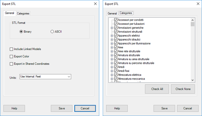

Interfaccia utente di STL Exporter
Utilizzare la finestra di dialogo STL Exporter per specificare le opzioni di esportazione.
Utilizzare le seguenti opzioni di esportazione per personalizzare il file STL.
Scheda Generale
Scheda Categorie
Nella scheda Categorie, selezionare quali categorie di elementi verranno esportate nel file STL.
  • Seleziona tutto. Seleziona ogni categoria elencata.
  • Deseleziona tutto. Deseleziona ogni categoria elencata.
