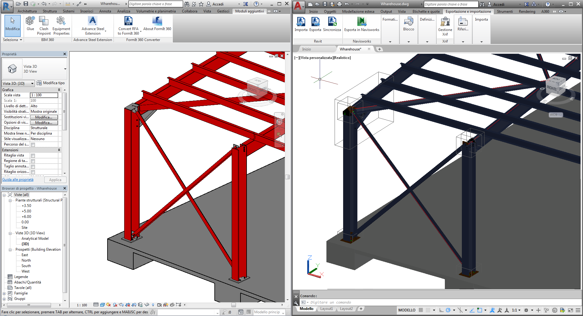

Trasferire e sincronizzare le connessioni in acciaio disponibili come macro tra Revit e Advance Steel tramite SMLX.

Le connessioni in acciaio disponibili in Revit vengono trasferite tra le due applicazioni come macro di connessione. Per le ulteriori connessioni in acciaio, disponibili in Advance Steel, solo le travi e le piastre verranno trasferite in Revit, come singoli oggetti.

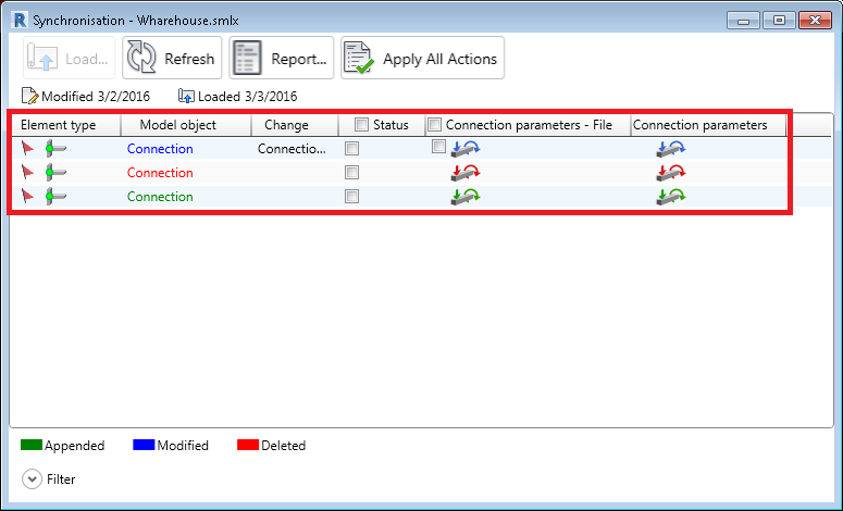

La finestra di dialogo di sincronizzazione è stata migliorata per visualizzare qualsiasi connessione aggiunta, eliminata o modificata:

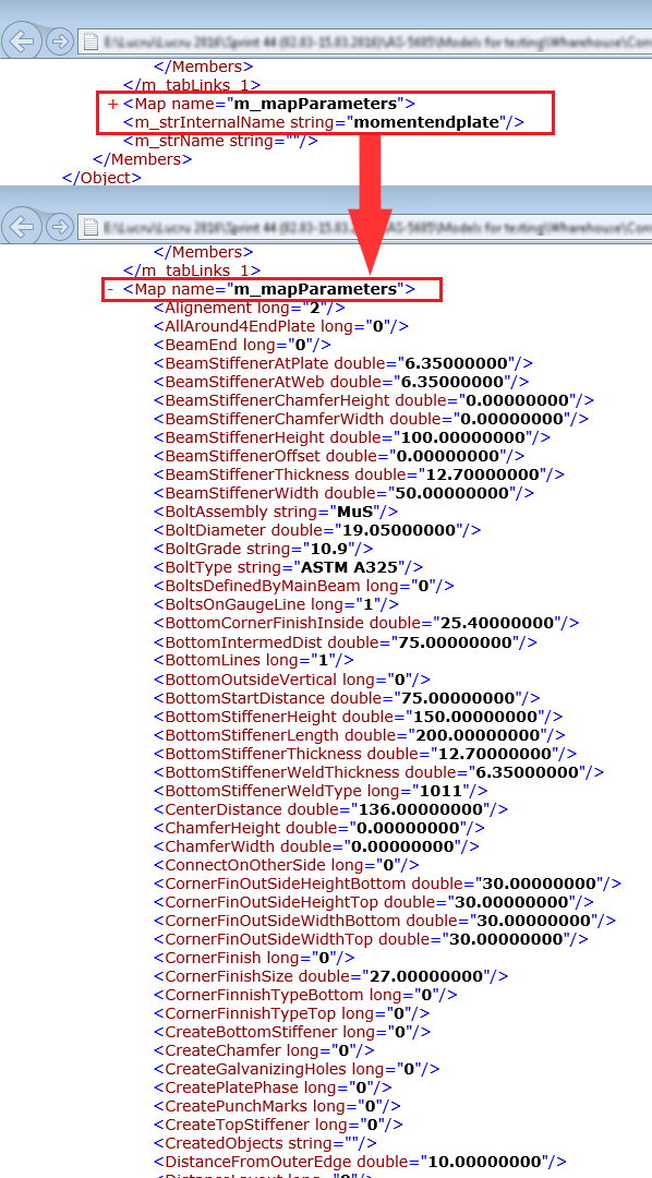

Quando una connessione in acciaio viene esportata nel formato .smlx, tutti i parametri del relativo menu della connessione in acciaio, verranno esportati nel file xml.
Se un file .smlx è sincronizzato con il modello, i parametri di connessione vengono confrontati. Se uno qualsiasi dei valori di parametro viene modificato, verrà visualizzata una riga con valore Modificato nella finestra di dialogo di sincronizzazione. La modifica si riflette nella finestra di dialogo di sincronizzazione tramite la visualizzazione dei parametri di connessione nella colonna Modifica.
È inoltre possibile caricare altri due campi nella finestra di dialogo: Parametri di connessione - File e Parametri di connessione.
Quando si seleziona e si applica una linea di connessione, tutti i parametri di connessione vengono trasmessi alla connessione del modello; non è possibile applicare solo parte dei parametri di connessione.
Un filtro di connessione è disponibile nella finestra di dialogo di sincronizzazione. Utilizzando questo filtro è possibile visualizzare o nascondere le linee di connessione nella finestra.

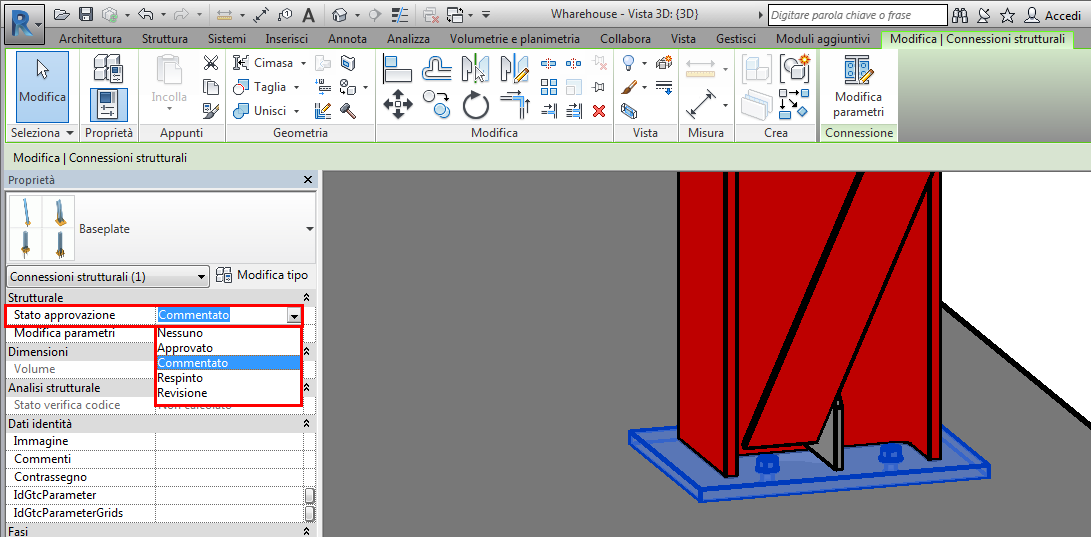

Lo stato di approvazione impostato per le connessioni in acciaio viene inoltre trasferito e sincronizzato tra Revit e Advance Steel.
È possibile trovare questo parametro in Revit, nella tavolozza Proprietà, quando viene selezionata una connessione in acciaio:

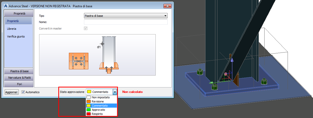

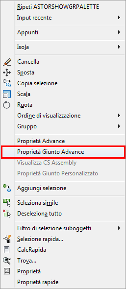

In Advance Steel, lo stato di approvazione si trova nella finestra di dialogo Proprietà Giunto Advance. Per accedere alla finestra di dialogo, fare doppio clic sulla scatola di connessione o selezionare la scatola di connessione o qualsiasi elemento di connessione, fare clic con il pulsante destro del mouse e scegliere Proprietà Giunto Advance dal menu contestuale:
La finestra di dialogo di sincronizzazione individua qualsiasi modifica dello stato di approvazione. La modifica si riflette nella finestra di dialogo di sincronizzazione, tramite la visualizzazione di Stato approvazione nella colonna Modifica. Le differenze tra i valori del modello e del file possono essere visualizzate tramite il caricamento dei campi Stato approvazione - File e Stato approvazione.
