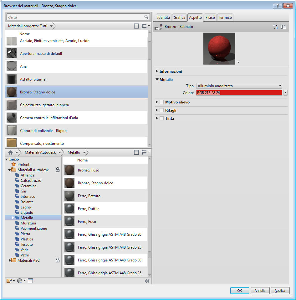

Nella figura seguente vengono illustrate alcune proprietà dell'aspetto del materiale Bronzo - Stagno dolce visualizzato nel Browser dei materiali.
Le proprietà dell'aspetto sono raggruppate in un componente di progetto del materiale e vengono gestite nella scheda Aspetto. Altri componenti di progetto associati al materiale vengono gestiti nella scheda corrispondente. Ogni componente di progetto può essere modificato in modo indipendente durante la modifica di un materiale esistente in un progetto. Ad esempio, se si desidera che il materiale Bronzo sia di colore rosso, è possibile sostituire il componente di aspetto con Alluminio anodizzato, un componente con proprietà dell'aspetto diverse.
