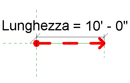

La famiglia di linee di percorrenza illustrata rappresenta un esempio di famiglia con selezione a due punti generica. È possibile posizionare la linea di percorrenza mediante la selezione di due punti. La geometria viene quindi posizionata lungo la linea dei due punti selezionati.
La famiglia è stata progettata per consentire di calcolare la distanza da un'uscita di sicurezza. In una vista, posizionare una serie di elementi della famiglia lungo il percorso che conduce all'uscita di sicurezza per rappresentare la traiettoria. La famiglia contiene parametri condivisi per la distanza di percorrenza e l'ID della traiettoria, che possono essere utilizzati in combinazione con etichette e abachi per calcolare la distanza di tutti i segmenti della linea di percorrenza lungo la traiettoria di uscita.
La famiglia contiene anche parametri di visibilità, per il controllo della visibilità del punto all'inizio della traiettoria e della freccia alla fine. I controlli di visibilità consentono di visualizzare più segmenti posizionati uno dopo l'altro come se si trattasse di una linea continua.
