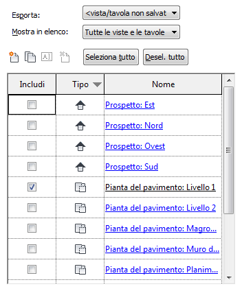

Durante l'esportazione di un modello in uno dei diversi formati, è possibile utilizzare gli strumenti disponibili nella finestra di dialogo Esporta per selezionare le viste e le tavole da includere. È possibile salvare il gruppo selezionato per riutilizzarlo in seguito.
Per creare o modificare gruppi di viste/tavole, aprire la relativa finestra di dialogo Esporta: fare clic sulla scheda File
Esporta
Formati CAD, quindi selezionare il formato desiderato per l'esportazione. Utilizzare i seguenti strumenti nella finestra di dialogo Esporta.
I filtri basati su modello consentono di includere nell'elenco viste e tavole dell'intero progetto, indipendentemente dal gruppo scelto. Le viste e le tavole vengono elencate in ordine alfabetico.
(Nuovo gruppo). Crea un gruppo vuoto.
