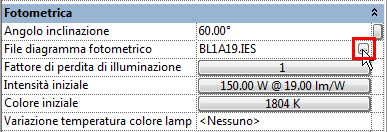

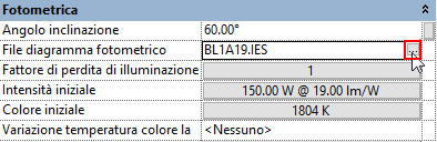

    3. Scorrere l'elenco dei parametri fino a visualizzare Fotometrica.
    4. In File diagramma fotometrico, fare clic sulla colonna Valore.
    5. Fare clic su (Sfoglia).
      Nota: Il pulsante Sfoglia viene visualizzato dopo aver fatto clic all'interno del campo.
    6. Selezionare il file IES desiderato e fare clic su Apri.
    7. Fare clic su OK.
