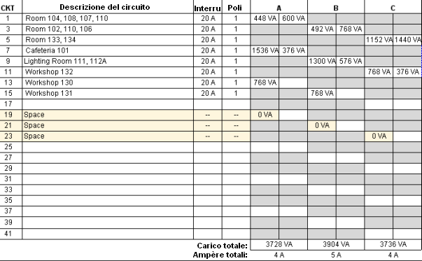

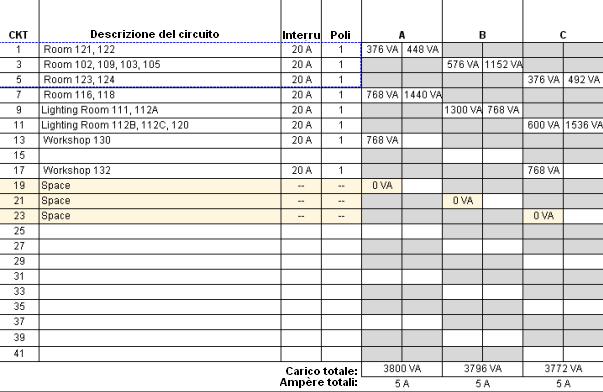

Utilizzare questa procedura per ridistribuire i carichi in un abaco dei quadri elettrici in modo da avere carichi il più possibile uguali in ogni fase. È inoltre possibile ribilanciare solo un sottogruppo di carichi bloccando gli slot da escludere.
gruppo Carichi
I carichi vengono ridistribuiti su ogni fase.
