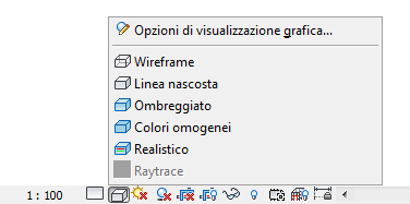

Per specificare uno sfondo per una vista 3D, nella barra dei controlli della vista, fare clic sull'icona Stile visualizzazione e scegliere Opzioni di visualizzazione grafica.
