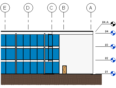

Nelle viste, i collegamenti ai riferimenti sono blu. Fare doppio clic su un collegamento per aprire la vista corrispondente.

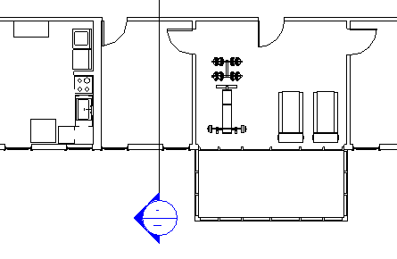

In una vista di pianta, fare doppio clic sull'estremità della sezione per aprire la vista di sezione.
In una vista di prospetto, fare doppio clic su un'estremità di dettaglio per aprire la vista di dettaglio.
