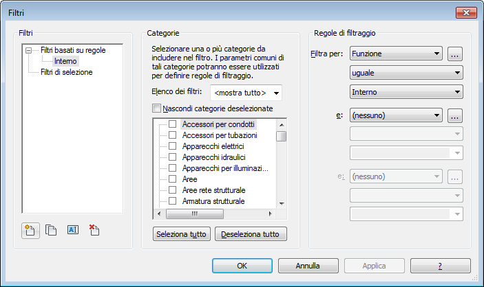

  2. Nella finestra di dialogo Filtri, fare clic su (Nuovo) e immettere un nome per il filtro.
    Per creare un filtro basato su un filtro esistente, selezionare il filtro esistente e fare clic su Modifica. Nella finestra di dialogo Filtri, fare clic su (Duplica). Il nome di default del nuovo filtro viene visualizzato nell'elenco dei filtri; per rinominarlo, selezionarlo e fare clic su (Rinomina).
  3. Nella finestra di dialogo Nome del filtro, selezionare Definisci regole e fare clic su OK.
    Nota: L'opzione Seleziona consente di creare un filtro in base agli elementi selezionati nel modello. A tale scopo, fare clic su Seleziona, selezionare gli elementi della vista da includere nel filtro e fare clic su Termina selezione. Per ulteriori informazioni, vedere Gestione di filtri basati sulla selezione. L'opzione Utilizza selezione corrente consente di creare un filtro in base agli elementi correntemente selezionati.
  4. In Categorie, fare clic su una o più categorie da includere nel filtro.
    Le categorie selezionate determinano i parametri disponibili da utilizzare nelle regole del filtro. I parametri visualizzati sono comuni a tutte le categorie selezionate.
    Suggerimento: Utilizzare l'Elenco filtri per visualizzare le categorie pertinenti alle discipline selezionate. Se si modifica o si duplica un filtro, è possibile selezionare Nascondi categorie deselezionate.
    Esempi: per creare un filtro che identifichi le porte con resistenza al fuoco di 2 ore, selezionare la categoria Porte. Per creare un filtro che identifichi le porte e i muri con resistenza al fuoco di 2 ore, selezionare le categorie Porte e Muri.
  5. Selezionare il parametro dall'elenco Filtra per, ad esempio Resistenza al fuoco.
    Se il parametro desiderato non è nell'elenco, fare clic su per visualizzare ulteriori parametri o per creare un parametro personalizzato (ad esempio, N/D [non disponibile]).
    Per creare un parametro personalizzato, nella finestra di dialogo Parametri progetto, fare clic su Aggiungi e seguire le istruzioni illustrate in Creazione di parametri di progetto.
  6. Selezionare l'operatore del filtro (ad esempio: uguale).
  7. Immettere un valore per il filtro o selezionare un valore dall'elenco (disponibile per alcuni tipi di parametri).
    Nota: Se si seleziona l'operatore uguale, il valore immesso deve corrispondere al valore di ricerca. Per la ricerca viene fatta la distinzione tra maiuscole e minuscole.
  8. Immettere ulteriori criteri di filtro come necessario.
    È possibile aggiungere fino a 3 altri criteri. Se si specifica più di un criterio, gli elementi devono soddisfare tutti i criteri selezionati.
  9. Una volta creati i criteri di filtro, fare clic su OK.
