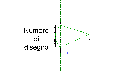

È possibile includere più simboli in un progetto mediante la creazione di una nuova famiglia di estremità di sezione.
Quando si crea una famiglia di estremità di sezione, si definisce il simbolo dell'estremità di sezione. Il simbolo deve indicare la direzione di visualizzazione tramite una punta di freccia e deve includere un gruppo di controlli di riflessione a doppia freccia per invertire la direzione di visualizzazione, se necessario.
È possibile impostare due parametri relativi al simbolo: Numero di dettaglio e Numero della tavola. Questi parametri possono essere impostati posizionando un testo etichetta. Il parametro Numero di dettaglio rappresenta il numero della vista su una tavola. Il parametro Numero della tavola rappresenta il numero della tavola di disegno. Se questi parametri vengono aggiunti ad un simbolo, vengono immessi automaticamente quando si aggiunge la vista di sezione al progetto.
