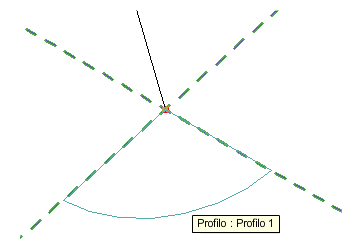

  5. Caricare o disegnare il profilo 1.
    Il punto finale del profilo 1 sul percorso dell'unione è evidenziato.
    • Per caricare un profilo:
      1. Fare clic sulla scheda Modifica | Unione su percorsogruppo Unione su percorso, quindi selezionare un profilo dal menu a discesa corrispondente.
        Se il profilo desiderato non è già caricato nel progetto, fare clic su (Carica profili) per caricarlo.
      2. Ingrandire con lo zoom per visualizzare il profilo.
      3. Per regolare la posizione del profilo, utilizzare le opzioni X, Y, Angolo e Inverti.
        Immettere i valori desiderati per X e Y per specificare l'offset per il profilo.
        Immettere un valore per Angolo per specificare un angolo del profilo. L'impostazione dell'angolo fa ruotare il profilo intorno all'origine del profilo. È possibile immettere valori negativi per eseguire la rotazione in senso opposto.
        Fare clic su Inverti per invertire il profilo.
      4. Fare clic su Applica.
