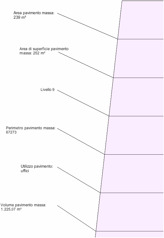

Nelle viste 2D è possibile assegnare etichette ai pavimenti di massa creati. Le etichette possono contenere informazioni su area, area della superficie esterna, perimetro, volume e utilizzo di ciascun pavimento di massa.
Se si modifica la forma della massa, le etichette vengono aggiornate con i cambiamenti.

Per visualizzare altri parametri in un'etichetta di pavimento di massa, creare una famiglia di etichette che includa le informazioni desiderate, come illustrato.
Etichette di esempio per i pavimenti di massa
