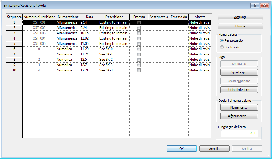

Utilizzare la finestra di dialogo Emissione/Revisione tavole per specificare il metodo di numerazione di ciascuna revisione. Se lo si desidera, è possibile fare clic sul pulsante Numerica in Opzioni di numerazione per modificare il numero iniziale per la sequenza numerica (il valore di default è 1) e per aggiungere un prefisso o un suffisso da visualizzare con ogni valore nella sequenza. Fare clic sul pulsante Alfanumerica in Opzioni di numerazione per specificare le lettere, i numeri o gli altri caratteri da utilizzare per una sequenza personalizzata, se desiderato. È inoltre possibile specificare un prefisso o un suffisso da visualizzare con ogni valore. Se non si personalizza la numerazione alfanumerica, i valori della sequenza di default sono A, B, C, D e così via.
È possibile avviare un progetto utilizzando un metodo di numerazione, ad esempio numerico, e cambiare metodo per indicare una fase diversa del progetto. Il numero di sequenza visualizzato nella finestra di dialogo Emissione/Revisione tavole segue la sequenza generale basata sul progetto per tutte le revisioni, indipendentemente dai metodi di numerazioni applicati individualmente.
Quando Numerazione è impostata su Per progetto, una colonna Numero di revisione mostra il numero di revisione che verrà generato sulla base dell'opzione Sequenza, del metodo Numerazione e delle opzioni Numerazione. Quando Numerazione è impostata su Per tavola, la colonna del numero di revisione non viene visualizzata, in quanto non pertinente.
