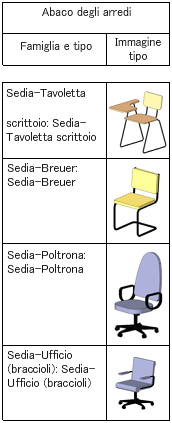

  8. Creare un abaco di arredi e includere i campi Famiglia, Tipo e Immagine tipo.
  9. Creare una vista di tavola e posizionare l'abaco degli arredi sulla tavola. Le immagini degli arredi vengono visualizzate nella finestra dell'abaco posizionata sulla tavola.
