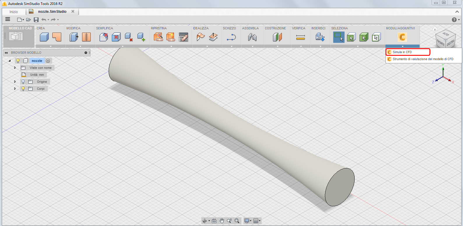

Aprire Nozzle.SimStudio da questa cartella:
Utenti\Pubblica\Documenti pubblici\Autodesk\CFD 2018\Tutorials\SimStudio Tools\nozzle
Passaggio 2: avviare il modello
Espandere il menu Moduli aggiuntivi e selezionare Simula in CFD.
Passaggio 3: creare lo studio di progettazione
Viene visualizzata la finestra di dialogo Gestione studio di progettazione. Ai fini di dell'esercitazione, lasciare i valori di default per Nome studio, Nome progetto, Nome scenario e Percorso studio.
Fare clic su Avvia.
Viene avviato Autodesk® CFD e viene creato lo studio di progettazione per l'esercitazione.
