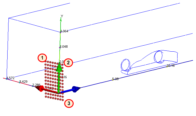

Nel gruppo contestuale Tracce, impostare Tipo definizione punti su Rettangolaree Serie definizione punti su Griglia. Fare clic su Aggiungi.
È possibile utilizzare il piano di entrata come piattaforma su cui disegnare i punti di definizione della traccia:
  1. Fare clic per definire il primo angolo della griglia di punti di definizione, come mostrato di seguito.
  2. Trascinare la griglia sul secondo angolo, quindi fare clic.
  3. Trascinare la griglia sul terzo angolo, quindi fare clic. In questo modo la griglia viene completata e vengono disegnate le tracce.

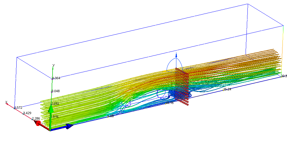

Le tracce dovrebbero estendersi dall'entrata, sull'automobile e attraverso l'uscita della galleria del vento.

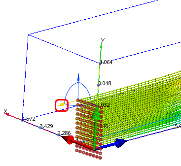

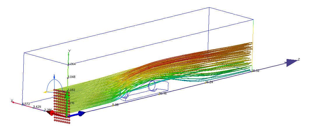

Per spostare i punti di definizione più vicino a un'area di interesse sull'automobile, fare clic sull'asse giallo e trascinarlo sulla scia dietro l'auto:

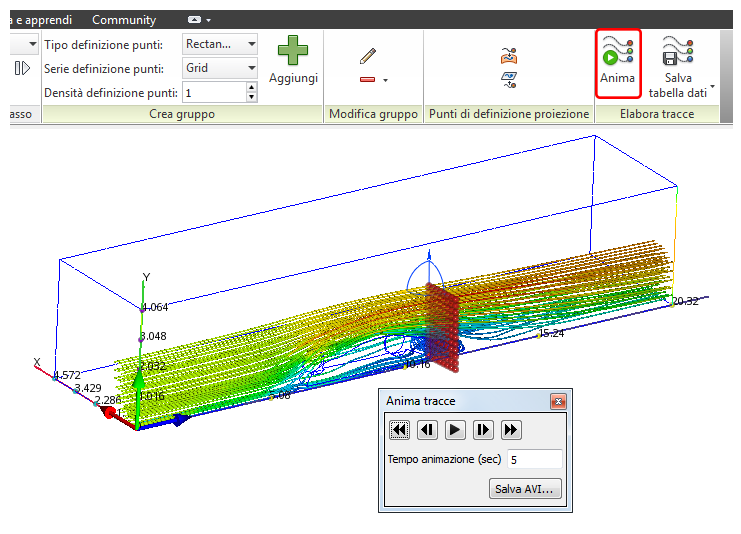

Per l'animazione, fare clic su Anima, quindi sul pulsante Riproduci nella finestra di dialogo Anima tracce.
Fare clic sul pulsante Sospendi per interrompere l'animazione.
