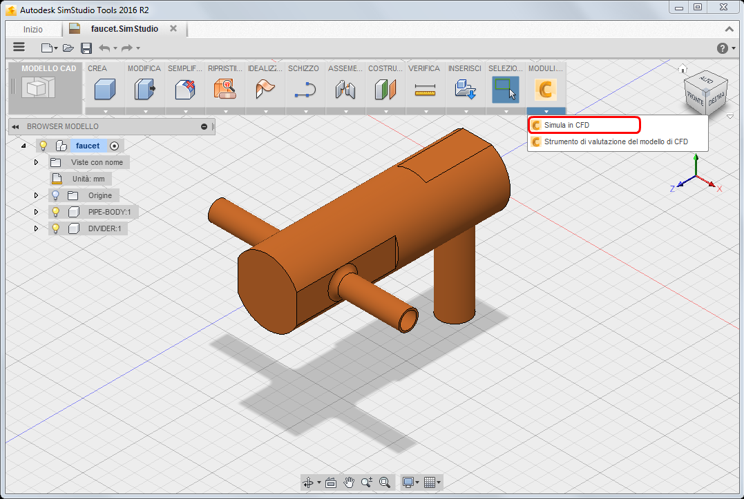

Passaggio 2: avviare il modello
Espandere il menu Moduli aggiuntivi e selezionare Simula in CFD.
