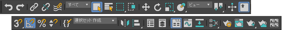

メイン ツールバー
メイン ツールバーを使うと、3ds Max でよく使用するタスクを実行する、さまざまなツールやダイアログ ボックスにすばやくアクセスできます。
2 列に分割されているメイン ツールバー
最初に 3ds Max を起動したときの既定では、メイン ツールバーが表示されます。ただし、メイン ツールバーを閉じた後に再度開く場合は、[UI を表示](Show UI)サブメニューから開くことができます。
メイン ツールバーは、ツールバーの左にあるハンドルをクリックしてドラッグすることで、インタフェース上の別の位置にフローティングおよびドッキングすることができます。また、ワークスペース セレクタから[メイン ツールバー - モジュール](Main Toolbar-Modular)ワークスペースを選択することで、メイン ツールバーをモジュール式にすることもできます。モジュール式にすると、好みに合わせてツールのグループをフローティングおよびドッキングすることができます。
ヒント: メイン ツールバーが 3ds Max ウィンドウ(さらにはコンピュータの画面よりも)大きい場合、ツールバーの下記のドロップ ダウン リストのようなグレー範囲をツールバーにドラッグすることでパンすることができます。
