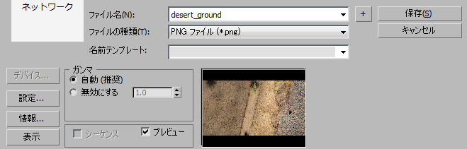

ファイル形式によっては、メタデータとして適切なガンマ値が含まれている場合と、そうでない場合とがあります。3ds Max ではこの処理をできる限り自動的に実行し、ファイル形式とビット深度に基づいて適切なガンマ値を使用してファイルをロードおよび保存します。
ビットマップ ファイルをロードするときに、ファイルに埋め込まれているガンマ値がある場合、3ds Max はその値を使用します。それ以外の場合は、ファイル形式のビット深度に基づいてガンマが適用されます。8 ビットおよび 16 ビット ファイル形式では 2.2、浮動小数点または対数ファイル形式では 1.0 です。
ビットマップ ファイルを保存するときに、可能になっている場合は 3ds Max によってガンマ値が保存されます。やはり、8 ビットと 16 ビット形式では 2.2、浮動小数点または対数形式では 1.0 のガンマが使用されます。

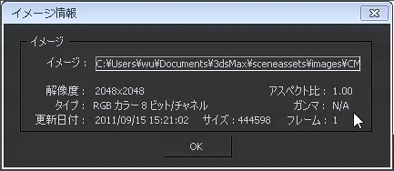

特定のファイルに埋め込まれたガンマ値があるかどうかを判断するには、ビットマップ ファイルのダイアログ ボックスで[情報](Info)ボタンをクリックします。
ガンマのフィールドがある場合は、情報ダイアログ ボックスにガンマの値が表示されます。ガンマのフィールドが存在しない場合、またはフィールドが設定されていない場合は、ダイアログ ボックスに[N/A](N/A)と表示されます。

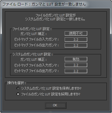

[ガンマと LUT 設定が一致しません](Gamma and LUT Settings Mismatch)ダイアログ ボックス
ガンマと LUT 補正の設定は、現在のカスタム UI に対するマーケット既定値と共に保存されます。「カスタム UI と既定値の切り替え」を参照して下さい。3ds Max でアクティブな設定と、ガンマまたは LUT の設定が異なるシーンを開いたり合成しようとすると、現在の設定を使用するか、ロードするファイルの設定を使用するか、いずれかを選択するように促すダイアログ ボックスが表示されます。 たとえば、次のように表示されます。

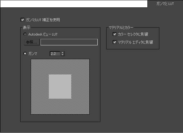

  1. [カスタマイズ](Customize)メニュー [基本設定](Preferences)を選択し、[ガンマと LUT](Gamma And LUT)タブをクリックします。
  2. 必要に応じて[ガンマ/LUT 補正を使用](Enable Gamma/LUT Correction)をオンにします。
  3. 必要に応じてパネルの左側の[表示](Display)領域で[ガンマ](Gamma)を選択します。
    注: ガンマ表示の中央にあるグレーの四角形と周囲の縁取りとのコントラストが大きい場合、モニタのガンマ補正が適切ではありません。このダイアログ ボックスを使用してガンマ値を調整することもできますが、ガンマは 2.2 に設定したままにしておき、モニタを調整することをお勧めします。
    左: 不適切なガンマ値
    右: 適切なガンマ値
  4. [OK](OK)をクリックして、変更を確認して[基本設定](Preferences)ダイアログ ボックスを閉じます。

ガンマ/LUT 補正を使用
ガンマまたは LUT 補正を使用可能にするコントロールです。オフにするとガンマ/LUT 補正が無効になります。既定値ではチェックマークが付いています。
[表示](Display)領域
[表示](Display)のガンマ補正または検索テーブルは、ビューポートとレンダリング フレーム ウィンドウに適用されます。この領域のコントロールを使用して、Autodesk View LUT の読み込み、またはガンマの数値の調整を行います。
  • Autodesk ビュー LUT[参照](Browse)ボタンをクリックし、[LUT ファイルをロード](Load LUT File)ダイアログ ボックスを使用して、LUT ファイルを見つけて開きます。 これで、LUT ファイル名がボタンの右側のテキスト フィールドに表示されます。
    注: 3ds Max では、LUT ファイルの生成はサポートされていません。LUT ファイルはこの 3ds Max には組み込まれていません。 LUT ファイルを作成するには、Composite などのプログラムを使用してください。
  • [ガンマ](Gamma)(既定値) 3ds Max のガンマ表示を調整します。 この編集ボックスの値は塗り潰しグレーの中心の正方形の値(明暗)を増減します。中央の正方形を周囲のチェックの縁取りの値にできるだけ近くなるようにする必要があります。スピナーを使用してガンマ値を調整することもできますが、ガンマは 2.2 に設定したままにしておき、モニタを調整することをお勧めします。範囲は 0.1 ~ 5.0、既定値は 2.2 です。

既定値では、[ガンマ](Gamma)設定はビューポート表示とレンダリングされるフレーム、カラー セレクタやマテリアル エディタに影響します。これらのスイッチを使用して、これらのダイアログ ボックスのいずれか、または両方のガンマ補正を無効にできます。
カラー セレクタに影響
このチェック ボックスにチェックマークが付いている場合、[ガンマ](Gamma)設定は、標準の 3ds Max の[カラー セレクタ](Color Selector)のカラーの表示に影響します。 [オブジェクト カラー](Object Color)ダイアログにも影響します。
マテリアル エディタに影響
このチェック ボックスにチェックマークが付いている場合、[ガンマ](Gamma)設定は、[マテリアル エディタ](Material Editor)ダイアログ ボックスのカラーの表示に影響します。
