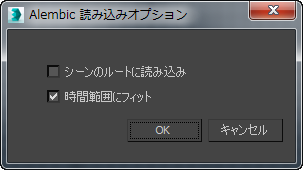

[読み込みオプション](Import Options)ダイアログ ボックスで必要に応じてオプションを設定し、[OK]をクリックします。
シーンのルートに読み込み
オンにすると、ABC ファイル内のオブジェクトがシーンのルート レベルに「ワールドの子」として読み込まれます。オフにすると、ABC ファイル内のオブジェクトが
Alembic
という名前のダミー オブジェクトの子として読み込まれます。既定値ではチェックマークが付いていません。
[時間範囲にフィット](Fit Time Range)
オンにすると、ABC ファイルのアニメーションと一致するように、アクティブな時間範囲が変更されます。既定ではオンになっています。
ABC ファイルがアニメーションではない場合は、アクティブな時間範囲が変更されません。
