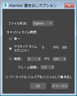

インタフェース
ファイル形式
ABC ファイル形式:
  • Ogawa (既定): マルチ スレッディングに適しています。Ogawa ファイルは HDF5 ファイルよりもサイズが小さく、一般にすばやくロードできます。
  • HDF5: 旧バージョンのファイル形式です。
[キャッシュ タイム範囲](Cache Time Range)領域
アニメーションの保存方法を設定します。
単一(Single)
現在のフレームのみを保存します。
アクティブ タイム セグメント(Active Time Segment)
トラック バーに表示されてるフレームの範囲です。
範囲(Range)
指定する 2 つの数値の間にある(その数値も含む)すべてのフレームです。
フレーム間隔(Every Nth Frame)
フレームのサンプリング間隔です。たとえば、8 と入力すると、8 フレームごとにレンダリングされます。これは、[アクティブ タイム セグメント](Active Time Segment)と[範囲](Range)出力に影響します。既定値は 1 です。
パーティクル シェイプをメッシュとして書き出し(Exports Particle Shape as Mesh)
パーティクル シェイプをメッシュとして書き出します。

    [Alembic 書き出しオプション](Alembic Exporter Options)ダイアログ ボックスが表示されます。
  5. 該当する設定を選択して、[OK]をクリックします。
