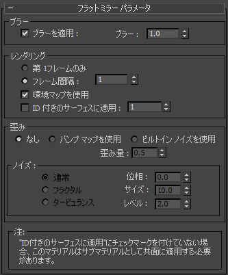

インタフェース
[ブラー](Blur)領域
- ブラーを適用
- フィルタリングをオンにして、マップをブラーします。
[ブラーを適用](Apply Blur)チェック ボックスにチェックマークが付いていると、何らかの歪み効果がある場合はアンチエイリアシングも適用されます。
- ブラー
- オブジェクトからの距離に基づいて、生成マップの鮮明さやぼやけの効果に影響します。マップから離れるほど、ぼかし方が強くなります。ブラーは、主にエイリアシングを防ぐために使用します。ピクセルの詳細が遠方に縮小される場合に起こるシンチレーション(瞬き)またはエイリアシングを避けるために、すべてのマップに少量のブラーを加えることを推奨します。既定値は 1.0 です。
[レンダリング](Render)領域
- [第1フレームのみ](First Frame Only)レンダラーは、第 1 フレームに対してのみ、自動フラット ミラーを作成します。
- [フレーム間隔](Every Nth Frame)レンダラーは、スピナーで設定されたフレーム レートに基づいて、自動フラット ミラーを作成します。
- 環境マップを使用
- このチェック ボックスにチェックマークが付いていない場合、環境マップはミラーのレンダリング時に無視されます。シーンに複数のミラーがあり、フラット スクリーン環境マップに対してロトスコーピングしているときは、オフにした方が便利です。スクリーン環境マップは他の種類の環境マップとは異なり、3D スペースには存在しないため、正しくレンダリングされません。既定値ではチェックマークが付いています。
- ID 付きのサーフェスに適用
- ミラーを割り当てる場所にマテリアル ID 番号を指定します。
これにより、オブジェクトをマルチ/サブオブジェクト マテリアルのコンポーネントにすることなく、フラット ミラー マテリアルをオブジェクトに割り当てられます。オブジェクトのその他の面が、同じマテリアルのミラーリングされないプロパティ(拡散反射光カラーなど)を使用できることが条件です。他の面が完全に異なるマテリアル特性を必要とする場合は、マルチ/サブオブジェクト マテリアルを使用することが必要です。
たとえばボックスのように各側面に固有のマテリアル ID を持つオブジェクトがある場合、[ID 付きのサーフェスに適用](Apply To Faces With ID)を使用してミラー反射するボックスの側面を指定できます。ボックスの残りの側面は、同じマテリアル特性を持ちますが、反射はありません。
[歪み](Distortion)領域
不規則なサーフェスをシミュレートするために、フラット ミラー反射を歪めることができます。歪みは、フラット ミラー マテリアルに組み込まれたバンプ マップまたはノイズのコントロールに基づいています。
- 歪み量
- 反射イメージに対する歪みの量を調整します。これは歪みの量に影響する唯一の値です。バンプ マップの量スピナーをいかに高く設定しても、または[ノイズ](Noise)にどのような極端な値を設定しても、この[歪み量](Distortion Amount)が 0 (ゼロ)に設定されていると反射自体は歪みません。このコントロールは、[なし](None)が選択されているときには使用できません。
[ノイズ](Noise)領域
この領域のコントロールは、アクティブな歪みの種類として[ビルトイン ノイズを使用](Use Built-In Noise)を選択しない限り使用できません。
- [通常](Regular)平坦なノイズを生成します。 基本的に、レベル 1 のフラクタル ノイズと同じです。ノイズ タイプが[通常](Regular)に設定されると、[レベル](Levels)編集ボックスは無効になります([通常](Regular)はフラクタル関数ではないためです)。
- [フラクタル](Fractal) フラクタル アルゴリズムを使用してノイズを生成します。[レベル](Levels)でフラクタル ノイズの反復回数を設定します。
- [タービュランス](Turbulence) 絶対値関数を適用して断層ラインを作成することにより、フラクタル ノイズを生成します。
- 位相
- ノイズ関数のアニメーション速度をコントロールします。ノイズについては、3D ノイズ関数が使用されます。最初の 2 つのパラメータが U と V で、3 番目のパラメータが位相です。
このパラメータをアニメートして、ノイズ効果をアニメートできます。
- サイズ
- ノイズ関数のスケールを設定します。値を小さくすると、ノイズの量も少なくなります。
- レベル
- フラクタル反復またはタービュランスの回数を(連続関数として)設定します。
