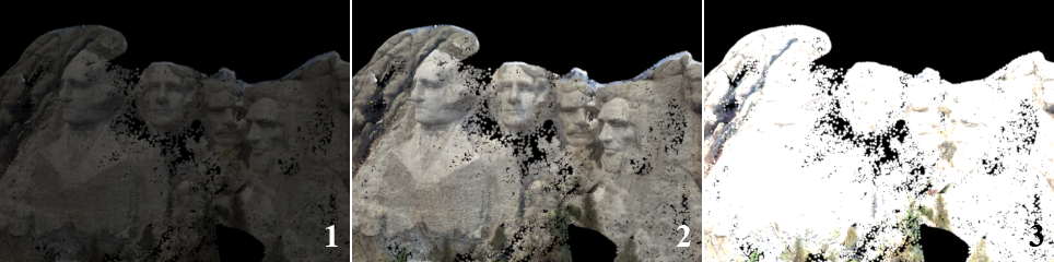

[強度](Multiplier)値の調整
1: 強度 = 0.1
2: 強度 = 1.0 (既定)
3: 強度 = 10.0

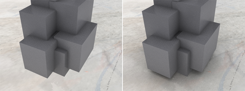

次の図は、フラットなポイント クラウド オブジェクト上に 3D オブジェクトを配置し、アンビエント オクルージョンをオフからオンに切り替えた状態を示しています。その結果、3D オブジェクトの下のシャドウは、シーン内でよりはっきりと確認できるようになります。
左: Use Ambient Occlusion をオフ
右: Use Ambient Occlusion をオン
