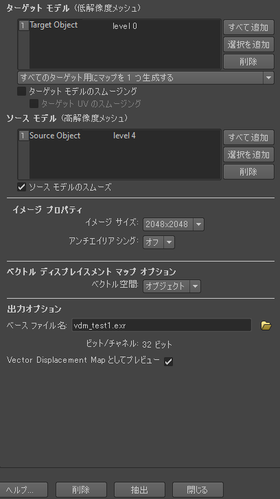

  7. Mudbox で、[マップ](Maps)メニューから [テクスチャ マップを抽出](Extract Texture Maps) [新規操作](New Operation) [ベクトル ディスプレイスメント](Vector Displacement) を順に選択します。
    [テクスチャ マップを抽出](Extract Texture Maps)ダイアログが開きます。
  8. [抽出オプション](Extraction Options)セクションで、ターゲット モデルとして[ターゲット オブジェクト](Target Object)を、ソース モデルとして[ソース オブジェクト](Source Object)を(最も高いレベルで)必要に応じて選択します。これらが既定の設定となっている場合もあります。
  9. [ターゲット モデルをスムーズ](Smooth Target Models)チェック ボックスをオフにします。
  10. [ソース モデルをスムーズ](Smooth Source Models)をオンにします。
  11. [イメージのプロパティ](Image Properties)で、イメージ サイズを 2048x2048 以上に設定します。
  12. [ベクトル ディスプレイスメント マップ オプション](Vector Displacement Map Options)で、[ベクトル空間](Vector Space)を[オブジェクト](Object)に設定します。
  13. [出力オプション](Output Options)で、ファイル名拡張子 .exr を使用してパスとファイル名を入力します。または、[ベース ファイル名](Base File Name)フィールドの隣のフォルダ ボタン()をクリックし、[ファイルの種類](Save As Type)を[OpenEXR]に設定し、ファイル名を入力し、[保存](Save)をクリックします。
  14. ダイアログの下部にある[抽出](Extract)をクリックします。
    これにより、2 つのサーフェスの差を含むビットマップがレンダリングされ、それがイメージ ファイルに保存されます。この時点で、3ds Max でベクトル ディスプレイスメント マップとビットマップ マップを使用して、保存したファイルを手動で適用することも可能ですが、相互運用の機能があるので、その手順は自動で実行する方が簡単です。

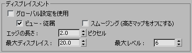

  17. ターゲット オブジェクトを選択して右クリックし、[オブジェクトのプロパティ](Object Properties)を選択します。[オブジェクトのプロパティ](Object Properties)ダイアログ ボックスで[mental ray]タブをクリックし、[ディスプレイスメント](Displacement)領域で次に示す設定を行います。
    • [グローバル設定を使用](Use Global Settings)チェック ボックスをオフにします。
    • [スムージング](Smoothing)チェック ボックスをオフにします。
    • エッジの長さを 1.0 に設定します。
    • ここでは最大ディスプレイスは既定値のままにしておきます。これでレンダリング時にエラーメッセージが表示されるようなら、最大ディスプレイス値をそのエラーメッセージが指定している値に変更し、再度レンダリングを行ってください。

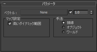

ベクトル
マップがディスプレイスメントに使用するイメージ ファイルを設定し、表示します。このボタンをクリックし、[マテリアル/マップ ブラウザ](Material/Map Browser)から[ビットマップ](Bitmap)を選択し、Mudbox で生成された EXR ファイル を指定します。
この設定に関連するのは、マップと数値強度設定を切り替えるチェック ボックスです。 既定値は 1.0 で、これは 100% に相当します。
マップ設定: 高いダイナミック範囲
ダイナミック範囲の高いデータを含むビットマップを使用する場合(EXR ファイルなど)、これは必ずオンにします。現時点で EXR が互換性のある唯一の形式であるため、高いダイナミック範囲は常にオンにしておく必要があります。
方法(M)
Mudbox でイメージ抽出に使用したベクトル空間の設定と合致するオプションを選択します。[ベクトル空間](Vector Space)を[絶対接線](Absolute Tangent)に設定している場合(相対接線はサポート外)、[方法](Method)を[接線](Tangent)に設定します。[ベクトル空間](Vector Space)を[オブジェクト](Object)か[ワールド](World)に設定している場合は、それに対応する[方法](Method)オプションを選択します。
