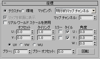

次のコントロールは、多くの 2D マップの[座標](Coordinates)ロールアウトに表示されます。
- マッピング タイプ
マップをオブジェクトのサーフェスまたは環境のどちらに適用するかによって、マッピング タイプを選択します。
[テクスチャ](Texture)マップをサーフェスへのテクスチャとして適用します。[マッピング](Mapping)リストから座標の種類を選択します。
[環境](Environ)マップを環境マップとして使用します。[マッピング](Mapping)リストから座標の種類を選択します。
- マッピング
[テクスチャ](Texture)マッピング、[環境](Environ)マッピングのいずれを選択したかによって、リストされるエントリは異なります。
- マップを背面に表示
このチェック ボックスにチェックマークが付いている場合、平面マッピング([オブジェクト XYZ からの平面](Planar from Object XYZ)、または[UVW マップ](UVW Map)モディファイヤを使用)の場合も、レンダリング時にオブジェクトの背面にマップが投影されます。チェック マークが付いていない場合、平面マッピングではオブジェクトの背面がレンダリングされません。既定値ではチェックマークが付いています。
この切り替えは両次元での[タイリング](Tiling)がオフの場合にのみ有効です。効果は、シーンをレンダリングしたときにだけ見ることができます。
注: ビューポートでは、[マップを背面に表示](Show Map On Back)チェック ボックスのチェックマークの有無にかかわらず、平面マッピングは常にオブジェクトの背面を投影します。これを無効にするには、[タイリング](Tiling)チェック ボックスのチェックマークを消します。
- リアル-ワールド スケールを使用
このチェック ボックスにチェックマークが付いている場合、UV 値ではなく実際の幅と高さの値を使用するオブジェクトをマップに適用します。既定値ではチェックマークが付いていません。
[リアル-ワールド スケールを使用](Real-World Scale)にチェックマークが付いている場合、テクスチャ配置は、壁のようなアーキテクチャ オブジェクトとの位置合わせがより効率的になるよう、テクスチャ マップの隅に対して相対位置になります。チェックマークが付いていない場合、テクスチャ配置はテクスチャ マップの隅に対する相対位置になります。
[リアル-ワールド スケールを使用](Use Real-World Scale)にチェックマークが付いていない場合
- オフセット(UV)
- UVW 座標 のマップの位置を変更します。マップはサイズに相対的に移動します。たとえば、マップをその幅の分だけ左方向に、そして 1/2 幅だけ下方向に移動するには、[U オフセット](U Offset)フィールドに -1、[V オフセット](V offset)フィールドに 0.5 と入力します。
- [UV]、[VW]、[WU]
- マップに使用されるマッピング座標システムを変更します。既定値の UV 座標は、スライド プロジェクタのようにサーフェスにマップを投影します。VW 座標と WU 座標は、サーフェスと垂直にマップを回転します。
- タイリング
- [タイル](Tile)または[ミラー](Mirror)がオンの場合に、各軸に沿ってマップが繰り返される回数を決めます(「 [タイル/ミラー](Tile/Mirror) 」を参照)。
- [ミラー](Mirror)と[タイル](Tile)
- タイリング設定を使用してマップを繰り返すかどうか、または繰り返す方法(前述の説明を参照)。 各軸(U および V)に対して[ミラー](Mirror)または[タイル](Tile)をオンまたはオフにできますが、両方をオンにすることはできません。 この機能の詳細は、「タイルとミラー」を参照してください。
- [ミラー](Mirror)はマップを左から右(U 軸)および上から下(V 軸)、またはそのいずれかで繰り返し、反転処理します。
- [タイル](Tile)はマップを左から右(U 軸)および上から下(V 軸)、またはそのいずれかで繰り返しを切り替えますが、反転処理は切り替えません。
[リアル-ワールド スケールを使用](Use Real-World Scale)にチェックマークが付いている場合
- オフセット(幅/高さ)
- マテリアルが適用されるオブジェクトの幅または高さに沿って、マップを水平または垂直に移動します。オフセット距離は、マップの左下隅に対する相対位置です。
- [UV]、[VW]、[WU]
- サイズ
- マップの実際の幅と高さを決定します。
たとえば、12” × 8” の大理石をスキャンして、このイメージを [拡散反射光](Diffuse)マップとして割り当てる場合は、幅および高さとして 12”(または 1')および 8” として入力できます。これにより、レンダリング シーンで大理石のスケールを確実に正確なものにすることができます。
- ミラー
マップを水平方向と垂直方向、またはそのいずれかにミラーします。
- タイル
- 水平方向と垂直方向、またはそのいずれかのタイリングをオンまたはオフにします。
注: マテリアル エディタで[リアル-ワールド スケールを使用](Use Real-World Size)にチェックマークが付いていない場合、[リアル-ワールド マップ サイズ](Real-World Map Size)の設定は[UVW マップ](UVW Map)のようなモディファイヤや[ボックス](Box)のようなプリミティブには機能しません。同様に、サブオブジェクト レベルでの頂点の移動や、オブジェクトのスケーリングでは、通常は[リアル-ワールド スケールを使用](Use Real-World Scale)の設定は使用されません。
- 角度[U]、[V]、[W]
- マップを U、V、または W のいずれかの軸を中心として回転します(単位は度)。
注: [環境](Environ)マッピング タイプを選択した場合には、W 軸上でのみマップを回転できます。U 軸と V 軸上では回転できません。
- 回転
- スケマティクな[マッピング座標を回転](Rotate Mapping Coordinates)ダイアログ ボックスを表示します。 このダイアログ ボックスを使うとアークボール ダイアグラムをドラッグしてマップを回転させることができます。 これはビューポートを回転させるアークボールと似ていますが、アークボール ダイアグラムを円の内部でドラッグすると U、V、W の 3 つの軸に沿って回転し、円の外部でドラッグすると W 軸だけを中心にして回転します。[角度](Angle)の UVW 値は、ダイアログ ボックス内でのドラッグに応じて変化します。
- ブラー
- ビューからの距離に基づいて、マップの鮮明さやぼやけの効果を設定します。マップから離れるほど、ぼかし方が強くなります。[ブラー](Blur)値は、ワールド空間内でマップをブラーします。ブラーは、主にエイリアシングを防ぐために使用します。
- ブラー オフセット
- ビューからの距離に関係なく、マップの鮮明さやぼやけの効果を設定します。[ブラー オフセット]は、オブジェクト スペース内でイメージ自体をブラーします。マップの細部の表現をやわらげたり、ぼかしたりして、イメージのにじんだ効果を出したいときに、このオプションを使用します。
ブラー/ブラー オフセットを参照してください。
