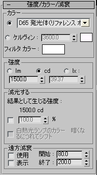

[強度/カラー/減衰](Intensity/Color/Attenuation)ロールアウト(フォトメトリック ライト)
[強度/カラー/減衰](Intensity/Color/Attenuation)ロールアウトを使用すると、ライトの色と強度を設定することができます。また、任意で減衰の限度を設定することもできます。
インタフェース
[カラー](Color)領域
  • [ライト](Light)ライトのスペクトルの特徴を近似するために共通のランプ仕様を選択します。 選択したライトを反映して Kelvin パラメータの隣のカラー見本が更新されます。

  • [ケルビン](Kelvin) 色温度のスピナーを調整することによりライトのカラーを設定します。色温度は度数の Kelvin で表示されます。対応するカラーは温度編集ボックスの隣のカラー見本で表示されます。
フィルタ カラー
ライト ソース上に置かれたカラー フィルタの効果をシミュレートするためにカラー フィルタを使用します。たとえば、白色のライト ソース上の赤色のフィルタは赤色のライトを影付けします。カラーを設定するには、カラー見本をクリックして[カラー セレクタ](Color Selector)を表示します。既定値は白(RGB = 255、255、255、HSV = 0、0、255)です。

[強度](Intensity)領域
これらのコントロールは物理学に基づく量でフォトメトリック ライトの強度と輝度を指定します。
ライト ソースの強度は次の単位のいずれかを使用して設定します。
  • [lm](ルーメン) ライト全体の出力(光束)を計測します。100 ワットの一般の電球は光の流量が 1750lm です。
  • [cd](カンデラ) 通常は照準の方向に沿って、ライトの最大光度を計測します。100 ワットの一般電球の光の強度は 139 cd です。
  • [lx at](ルクス) 一定の距離にあり、ソースの方向を向いているサーフェスをライトが照らしたときの照度を計測します。ルクスは国際システム単位で、1 ルーメン毎平方メートルと同じです。照度の AS 単位はフートキャンドル(fc)で、1 ルーメン毎平方フィートと同じです。フートキャンドルからルクスに換算するには 10.76 を乗じます。たとえば、照度 35 fc を指定するには、照度を 376.6 lx に設定します。
    ライトの照度を指定するには、左側に lx 値を設定し、2 番目のフィールドにその照度が計測される距離を入力します。
注: これらの値はライトの製造業者から直接入手することができます。一般のランプ タイプの表が「フォトメトリック光源の一般的なランプの値」で提供されています。
[減光する](Dimming)領域
結果として生じる強度
減光によって生じる強度を表します。通常は[強度](Intensity)領域と同じ単位を使用します。
減光パーセント
チェック マークを付けると、値はライトの強度を減光する「度合い」を示します。 100 パーセントに指定すると、ライトにはそのライトの最大の強度が設定されます。パーセントの値が低くなるほど、ライトは減光されます。

白熱光ランプのカラー 暗くなるにつれてシフト
チェック マークを付けると、ライトは白熱光をシミュレートします。暗くなるにつれて、黄色に近づいていきます。
